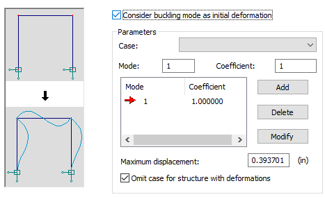

Use essa caixa de diálogo para gerar um modelo de estrutura que inclui deformações induzidas por um modo de flambagem selecionado ou uma combinação linear de modos.
Tipos de análise e, em seguida, vá para a guia Deformação de flambagem.
As deformações não causam forças ou tensões iniciais em uma estrutura. Se as deformações forem consideradas, isso resultará somente na alteração da geometria da estrutura.
Para aplicar deformação de flambagem, defina o caso de análise de flambagem e execute os cálculos de estrutura. A alteração da geometria da estrutura resulta na exclusão de uma estrutura deformada. Portanto, é necessário executar novamente os cálculos de estrutura para a estrutura inicial (novos modos de flambagem) e para uma estrutura deformada. Todos os resultados são exibidos na estrutura deformada, enquanto os deslocamentos nodais são especificados em relação à geometria inicial definida pelo usuário.
Considerar modo de flambagem como deformação inicial alterna a consideração da deformação para uma estrutura. Quando desativado (padrão), todas as opções na caixa de diálogo ficam inacessíveis. Se ativado, as opções na caixa de diálogo ficam acessíveis e os parâmetros de deformação da estrutura podem ser definidos. Clique em Aplicar para aceitar a alteração (ativar ou desativar deformações). Clique em Fechar para ignorar as alterações.
O campo Parâmetros inclui a lista de seleção Caso que contém casos de flambagem definidos para uma estrutura. As deformações de flambagem são baseadas em um caso de flambagem selecionado. Os campos Modo e Coeficiente determinam o número de um modo de flambagem e o coeficiente com o qual o modo selecionado será incluído em uma combinação linear. O modo e o coeficiente também podem ser selecionados na lista de modos e coeficientes. Clique em uma linha selecionada na lista para inserir o número do modo e o coeficiente nos campos Modo e Coeficiente. É possível adicionar, excluir e modificar elementos clicando no botão apropriado. Observe que a adição de um elemento resulta na substituição de valores antigos.
É possível dimensionar as deformações após definir um valor no campo Deslocamento máximo. O valor permite dimensionar uma combinação de modos ou um modo selecionado.
Se a opção Omitir caso para estruturas com deformações não estiver selecionada, um determinado caso de flambagem será calculado para uma estrutura deformada. Se selecionada, o caso será omitido durante os cálculos.
Após alterar a geometria da estrutura, o status do resultado muda para Não disponível; portanto, os cálculos de estrutura devem ser executados novamente.
