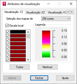

Na caixa de diálogo Atributos da vista, é possível definir a escala e as cores para a apresentação de tensões em seções de barras individuais.
Guias disponíveis na caixa de diálogo:
Em cada uma das quatro primeiras guias, é possível selecionar uma paleta de cores (paleta completa, cores padrão e tons de verde e azul). Após selecionar a paleta, desmarque o símbolo
ao lado de qualquer uma das cores que você não deseja no mapa de tensão.

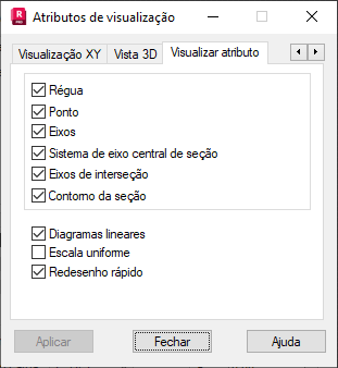

Na guia Atributo da vista, selecione os elementos a serem apresentados na tela.
Se a opção estiver selecionada (o símbolo
é exibido), o elemento será apresentado na tela. Use a opção Redesenho rápido para atualizar o mapa de tensão após os parâmetros de exibição serem alterados.
