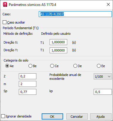

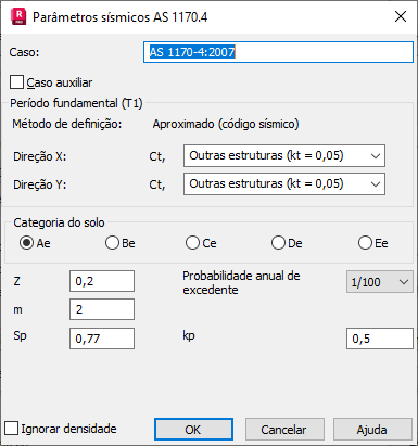

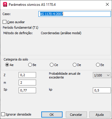

Os parâmetros da análise sísmica simplificada de acordo com o método da força lateral equivalente dependem de uma norma sísmica e de um método de definição de valores dos períodos fundamentais selecionados na caixa de diálogo Análise sísmica.
O período fundamental T1 é calculado de acordo com a equação 6.2(7):
T1 = 1,25 * kt * hn 0.75
em que:
kt = fator para determinar o período de construção (fornecido pela norma)
h – altura da estrutura (m), definida pela diferença entre o alcance da estrutura e o nível de referência
Somente T1 em ambas as direções deve ser definido.
De acordo com esse método, é possível calcular o valor exato para as direções X e Y. Se a opção Períodos com participação da massa máxima estiver desativada na caixa de diálogo Análise sísmica, o primeiro modo na direção com mais massas estará ativo. Se essa opção estiver ativada, um dos modos, que atende às limitações e à maioria das massas, estará ativo na direção.
