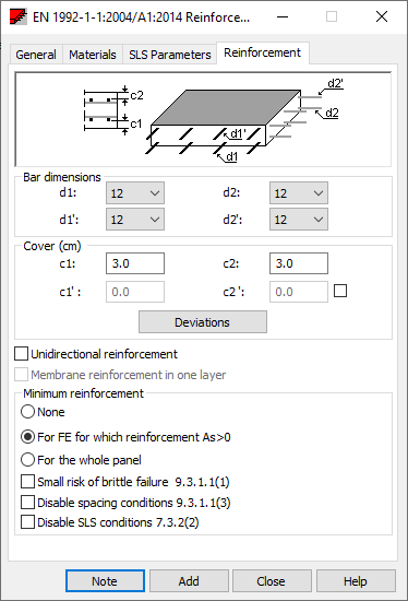

A guia Armadura permite definir os parâmetros da armadura.
Armadura necessária de laje/paredes – Opções
Parâmetros de norma para abrir a caixa de diálogo Tipo de armadura de placa e casca e, em seguida, clique em
Defina os seguintes diâmetros das barras de armadura:
Defina as seguintes coberturas de armadura:
Defina os seguintes parâmetros adicionais:
A tabela a seguir mostra os parâmetros necessários para a armadura unidirecional e a armadura de membrana em uma camada (no eixo) quando elas são selecionadas ou não.

Especifique os seguintes critérios para gerar a armadura mínima nos painéis de CA:
Também é possível definir parâmetros adicionais para o controle da armadura mínima que podem estar disponíveis para a ACI 318 e a EN 1992-1-1:2004 AC:2008 com todas as normas dos Anexos nacionais.
A armadura mínima considera todas as combinações de normas e todos os casos de carga. A armadura pode ser calculada para um lado de uma seção, ambos os lados, e para toda uma seção (separadamente para cada instância), dependendo dos requisitos da norma.
A verificação começa com a verificação da armadura mínima total. Se existir tal condição, ela verificará se a soma das armaduras inferior e superior é menor do que a quantidade total. Se for maior, as condições serão satisfeitas e os cálculos serão interrompidos.
Se a soma for menor, então:
A armadura total mínima será dividida pela soma dos valores máximos. O coeficiente obtido será indicado por m. Em seguida, o coeficiente será multiplicado pelos valores máximos das armaduras inferior e superior. A soma será igual à área da armadura total mínima.
Dados:
AsTotmin
AsUppmin
AsLowmin
AsUpp
AsLow
AsUpp'=max(AsUppmin; AsUpp)
AsLow'=max(AsLowmin; AsLow)
m= AsTotmin/(AsUpp'+AsLow')
m*AsUpp'+m*AsLow'=AsTotmin.
