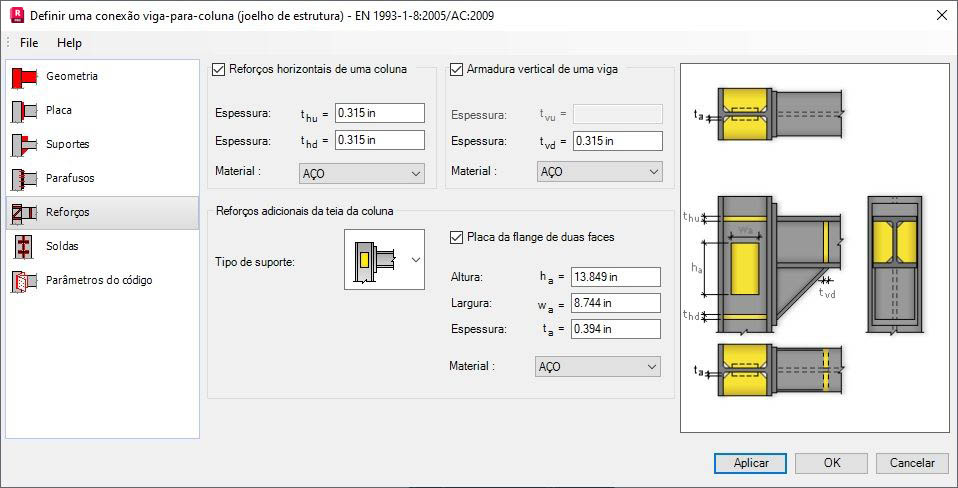

Utilize a guia Armaduras para definir reforços verticais para a viga e reforços horizontais para a coluna.
Os parâmetros para reforços da teia da coluna incluem:
Selecione Reforços horizontais de uma coluna ou Reforços verticais de uma viga para definir reforços horizontais da coluna ou verticais da viga. Especifique os seguintes parâmetros para estes reforços:
