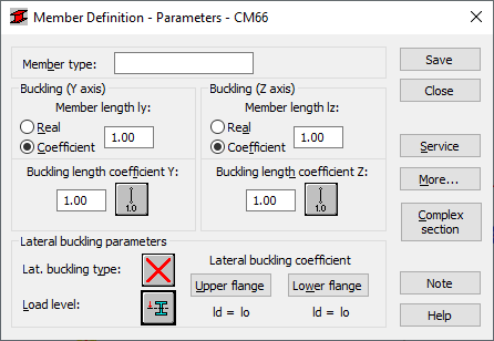

A seguinte caixa de diálogo é exibida:
O campo de tipo de membro exibe o nome do tipo de membro selecionado (insira o nome do tipo de barra definida). A flambagem com relação aos campos dos eixos Y ou Z exibe o comprimento da barra para o plano apropriado. Existem duas formas de definir esse comprimento:
Selecione a opção Coeficiente para definir vários membros com diferentes comprimentos reais e cujos suportes adicionais serão igualmente espaçados, e se os parâmetros definidos tiverem que ser mantidos como uma categoria. Insira o valor de 1,0 para garantir que cada barra (definida com a categoria como Ly) terá seu comprimento real aceito.
Os coeficientes dos comprimentos de flambagem do membro (em ambas as direções) são definidos no campo do Coeficiente do comprimento de flambagem. O comprimento real de um membro (ou a soma dos comprimentos dos elementos do componente) é automaticamente inserido nos campos apropriados.
O coeficiente do comprimento de flambagem depende das condições de suporte dos nós finais do membro no plano de flambagem. O comprimento de flambagem de um membro também é definido na caixa de diálogo Padrões de flambagem, que abre ao clicar no ícone que representa o modelo de flambagem do membro selecionado. Após selecionar um padrão comum de suporte de membros, o valor do coeficiente será calculado automaticamente.
Os ícones na caixa de diálogo são divididos em dois grupos:
A flambagem será incluída durante os cálculos se uma força de compressão que opera no membro, mesmo que seja pequena em comparação com as outras forças internas, atuar no membro. Uma análise separada não será executada para determinar se os efeitos de flambagem devem ser desconsiderados. Para eliminar os efeitos de flambagem dos cálculos, clique no último ícone.
No campo Parâmetros de flambagem lateral, selecione as opções usadas durante a verificação do tipo de flambagem lateral: tipo de flambagem lateral, nível de carga e coeficiente do comprimento de flambagem lateral. Selecionar o ícone apropriado abre a caixa de diálogo para as definições dos parâmetros correspondentes.
A opção Tipo de flambagem lateral define os parâmetros correspondentes de flambagem lateral definidos por normas, dependendo do padrão estático de um membro. Conforme exigido pela norma, um dos padrões incluídos na norma deve ser aceito. Os padrões na forma de ícones representam os itens apropriados da norma. Clique no último ícone para excluir os efeitos de flambagem lateral durante os cálculos.
É necessário incluir o nível de aplicação de carga para descrever as condições de flambagem lateral. A altura ordenada da aplicação de carga é definida no sistema de eixos da seção da barra. Considerando-se que a flambagem lateral ocorrerá ao carregar a barra no plano XZ, somente uma coordenada será inserida. É um valor relativo do intervalo <-1,0, 1,0>. Se a carga for aplicada em um ponto de seção característico – mesa superior, inferior etc., o valor da coordenada será inserido automaticamente quando o ícone apropriado for selecionado.
Os cálculos de flambagem lateral requerem que você forneça a distância entre as seções bloqueadas contra a torção para cada barra (comprimento de flambagem lateral). É necessário distinguir dois comprimentos de flambagem (para a parte superior e para a parte inferior da mesa), pois é possível anexar as mesas superior e inferior separadamente, o que resulta na aparência de diferentes casos de carga de forças de compressão. Deve ser fornecido o valor do coeficiente pelo qual o comprimento da barra da base deve ser multiplicado para obter o comprimento de flambagem lateral. O comprimento IZ é assumido como comprimento base. O valor do coeficiente é inserido diretamente ou selecionando o ícone que representa o caso de anexo típico para o qual o coeficiente será automaticamente escolhido.
Clique no botão Mais para abrir uma caixa de diálogo adicional. Em seguida, é possível definir os parâmetros restantes de tipos de barra descritos na norma, tais como: tipo de carga, parâmetros de seção.
Para o Eurocode3, é fornecido outro botão: Seção complexa. Clique no botão para abrir uma caixa de diálogo adicional: Seção complexa (Eurocode3) ou Seção complexa (CM66), onde é possível definir os parâmetros de membros complexos.
Clique no botão Serviço para abrir uma caixa de diálogo adicional. É possível definir os parâmetros do tipo de barra (deslocamentos de limite, deflexão inicial).
Clique no botão Salvar para salvar o tipo de barra, com nome e parâmetros definidos, na lista de tipos de barras de aço predefinidas.
