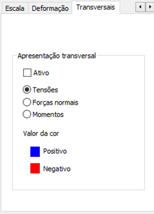

Selecione a guia Transversais na caixa de diálogo Mapas para modificar as transversais planas de elementos finitos.
Os resultados para elementos finitos planos podem ser apresentados como isolinhas (mapas) ou transversais. Clique em Ativo para apresentar transversais de uma quantidade selecionada. Os resultados podem ser apresentados na forma de transversais para tensões, forças e momentos. A transversal representa os valores máximo e mínimo rotacionados para o sistema de coordenadas principal.
Clique nos controles de cor para alterar a apresentação de transversais para os valores máximo e mínimo.
