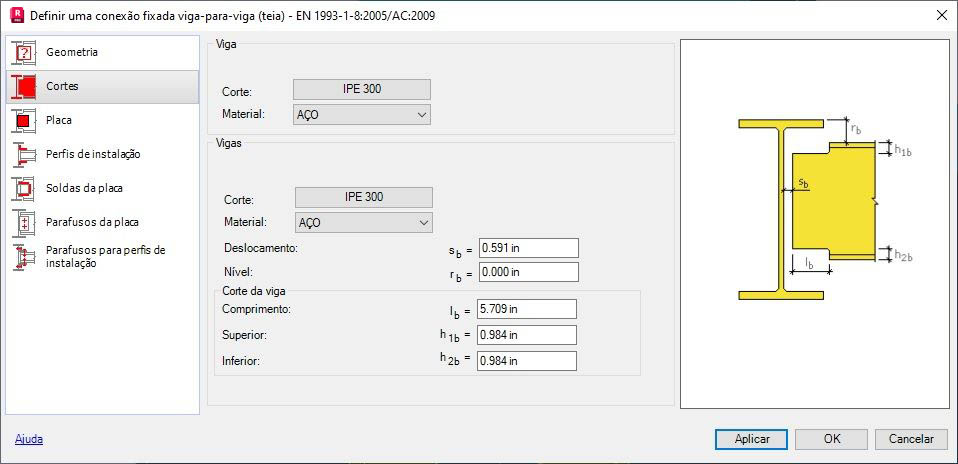

Utilize a guia Cortes para definir cortes para a viga principal e viga na conexão.
É possível especificar os seguintes parâmetros para a viga principal e a viga:
Para selecionar um corte de membro, clique no botão nesta guia e selecione um corte de membro na caixa de diálogo Seleção de corte.
Além disso, é possível utilizar opções para definir uma viga cortada e um deslocamento da viga desde a viga principal.
