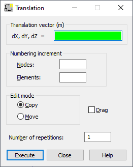

Para definir uma translação, defina os parâmetros principais nos seguintes campos da caixa de diálogo Translação:
Além disso, defina o vetor de conversão no campo (dX, dY, dZ) para a vista 3D ou no campo (dX, dY) para a vista 2D.
Após definir o vetor de translação graficamente, o Robot translada os elementos ou nós selecionados; ou, se nenhum objeto tiver sido selecionado, clique em Selecionar no menu de contexto para selecioná-los. O Robot permanece no modo de translação até que o próximo comando seja selecionado ou a tecla <Esc> seja pressionada.
Se você tiver definido manualmente o vetor de translação na caixa de diálogo, ao clicar em Executar a ação será concluída.

Após selecionar o modo do cursor Grade ou Automático, as coordenadas para os vetores de translação serão exibidas no campo (dX, dY, dZ). Para o modo Nó, o número de nós que definem o vetor de translação é exibido no campo (dX, dY, dZ). O campo Vetor de translação depende do modo do cursor:
Dependendo da vista selecionada (2D ou 3D) no Robot, o campo para definir o vetor de translação varia:
