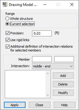

Essa opção aprimora a geometria de um modelo de estrutura que foi importado de um programa de desenho para que um modelo de cálculo correto da estrutura seja gerado. A correção consiste em estender ou reduzir o comprimento dos membros para que os membros da estrutura efetuem a interseção. Abra a caixa de diálogo Correção do modelo de desenho clicando no menu Editar > Corrigir modelo de desenho.
Na parte superior da caixa de diálogo, o campo Faixa tem as seguintes opções:
Quando a opção Precisão está selecionada, é possível inserir um valor de distância (valor do parâmetro de precisão) que define o intervalo no qual as correções para um modelo de desenho de estrutura serão feitas. Elas são corrigidas somente quando a distância é menor que a precisão. Quando a opção Precisão está desmarcada, o modelo de desenho é automaticamente corrigido pelo valor de precisão usado pelo Robot.
Quando você corrige um modelo de estrutura importado, as direções do membro original são mantidas. Na maioria dos casos, a correção envolve estender ou reduzir o comprimento de um membro. No entanto, se houver membros que não estejam em um plano, mas que se estendam próximos uns dos outros em dois níveis diferentes, usar a opção Usar vínculos rígidos gerará vínculos rígidos entre esses membros.
Quando a opção Definição adicional de relações de interseção para barras selecionadas está selecionada, as opções na parte inferior da caixa de diálogo tornam-se disponíveis. Essa opção permite determinar se os membros selecionados devem fazer interseção (se sim, então de que forma) ou não.
Para definir relações de interseção adicionais de dois membros:
A relação de interseção entre os membros indicados é adicionada à lista de relações definidas na parte inferior esquerda da caixa de diálogo.
Clicar em Excluir exclui a relação de interseção do membro da lista; enquanto clicar em Modificar permite alterar os parâmetros de uma relação de interseção na lista.
Quando a opção Aplicar é clicada, o modelo de desenho de estrutura é corrigido.
