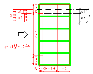

A carga é gerada para estruturas típicas de oficina com quadros repetidos ao longo do comprimento de uma estrutura. As cargas de vento são geradas como cargas uniformes ou trapezoidais em barras na direção local Z com relação ao comprimento da barra. O sinal de carga depende da direção em que o vento está atuando em um elemento.
Para uma estrutura 2D, uma carga linear em uma barra é calculada como um produto da pressão do vento q e a distância entre quadros, isto é, o espaçamento e. Para o quadro mais externo, a metade do espaçamento é considerada. Uma carga de vento, de acordo com a norma EC1, é gerada separadamente para cada um dos quadros repetitivos, porque a norma designa zonas sucessivas (A, ..., J) de diferentes pressões de vento. Se um determinado quadro e seu espaçamento pertencerem a mais de uma zona, o valor da pressão q será calculado proporcionalmente à participação do quadro em cada zona (como mostrado na imagem a seguir).
