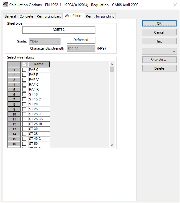

Quando a caixa de diálogo Opções de cálculo estiver ativada para vigas parede, paredes ou lajes de CA e a guia Tela soldada for selecionada, a caixa de diálogo exibida será a seguinte.
A caixa de diálogo acima permitirá que o usuário defina os parâmetros de tela soldada usados para armaduras de vigas parede, paredes ou lajes de CA. É possível selecionar o banco de dados de telas soldadas e os parâmetros de aço de armadura (tipo e grau de aço, resistência).
Pressionar o botão Editar banco de dados abre uma caixa de diálogo adicional que permite apresentar as telas soldadas a serem usadas durante os cálculos de armadura em vigas parede, paredes ou lajes de CA.
