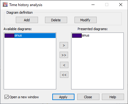

É possível exibir os resultados da análise de histórico de tempo como diagramas, mapas ou deformações da estrutura. É possível desenhar diagramas para a envoltória ou para cada um dos componentes de tempo. Após selecionar o caso de carga adicional (+/-) gerado para envoltórias, o Robot exibe as envoltórias. Após selecionar o caso principal, ficam disponíveis os resultados de um único componente com intervalos de tempo específicos. Selecione o menu Resultados > Avançado > Análise de histórico de tempo – Diagramas, para exibir a seguinte caixa de diálogo.
Os resultados gráficos da análise de histórico de tempo são apresentados como diagramas dependentes de tempo de uma quantidade selecionada em um caso de análise do histórico de tempo selecionado. Diagramas e tabelas com suas descrições são exibidos na janela Diagramas de histórico de tempo.
Caixa de diálogo Análise de histórico de tempo
Adicionar – abre uma caixa de diálogo para definir uma nova função
Modificar – abre uma caixa de diálogo para definir uma função (é possível alterar o nome ou o valor da função que está selecionada no momento na lista de seleção)
Excluir –exclui uma definição da função selecionada na lista
> – transfere um diagrama selecionado para o painel direito
>> – transfere todos os diagramas para o painel direito< – exclui um diagrama selecionado do painel direito
<< – exclui todos os diagramas do painel direito.
O painel com diagramas definidos tem dois tipos de funções:

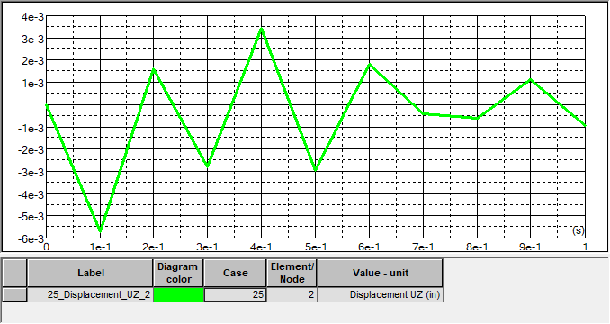

Após definir os diagramas e transferi-los para o painel Diagramas apresentados, clique em Aplicar para exibir os diagramas selecionados em uma janela. Um exemplo de diagrama para um caso de análise de histórico de tempo encontra-se na imagem a seguir.
Na parte superior da imagem, existem diagramas de quantidades selecionadas, sobrepostas em uma imagem. Os valores da abscissa são os valores da variável de tempo. As descrições do diagrama e os valores dos extremos das quantidades selecionadas estão na tabela.
Clique na tabela, clique com o botão direito do mouse para abrir o menu de contexto e selecione Colunas. Isso abre uma caixa de diálogo para selecionar as quantidades a serem incluídas na tabela abaixo dos diagramas de análise de histórico de tempo.
