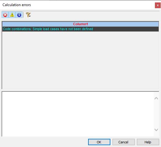

Combinações de normas: as relações não foram definidas Combinações de normas: nenhuma combinação de carga foi gerada Combinações de normas: as cargas simples não foram definidas O número de combinações ultrapassa 32.000 |
Preocupado com as combinações de normas |
