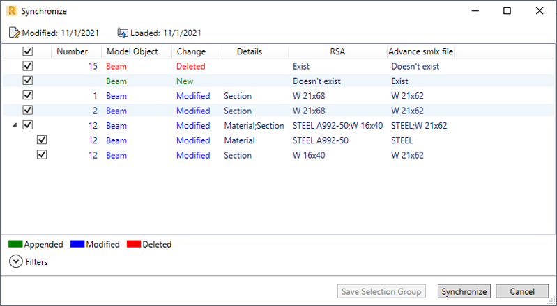

Na caixa de diálogo Sincronização, a caixa de marca de modificação principal é selecionada por padrão. É possível cancelar a seleção e, em seguida, selecionar as modificações individuais para aplicar.
Os objetos modificados são exibidos em azul. Informações sobre o escopo da modificação são exibidas na coluna Detalhes. Se você selecionar uma linha de modificação na caixa de diálogo, o elemento modificado correspondente será realçado na área de desenho.
Se uma modificação de objeto incluir mais de uma alteração, clique em
na caixa de marca na linha de modificação para expandir a lista de alterações do objeto. Cada alteração tem uma caixa de marca e pode ser aceita individualmente.

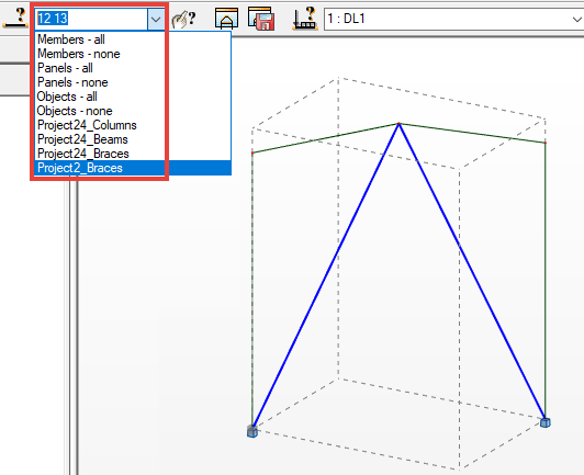

Clique em Salvar grupo de seleção para salvar os objetos modificados que você selecionou como um grupo no Robot. Após sincronizar as modificações no modelo, será possível usar esse grupo para rastrear as modificações nos objetos no grupo.
Para selecionar uma única linha de modificação, clique na linha. Para selecionar várias linhas, clique em linhas individuais enquanto mantém pressionada a tecla Ctrl.
Após selecionar as linhas de modificação, o botão Salvar grupo de seleção se tornará ativo.
O grupo de seleção é salvo. Após sincronizar as modificações no modelo, será possível selecionar esse grupo na barra de ferramentas Seleção. Todos os objetos no grupo são realçados na área de desenho.

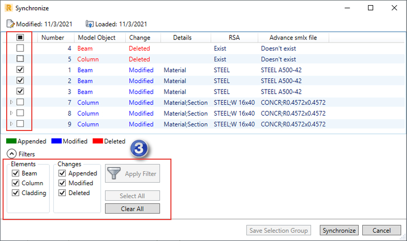

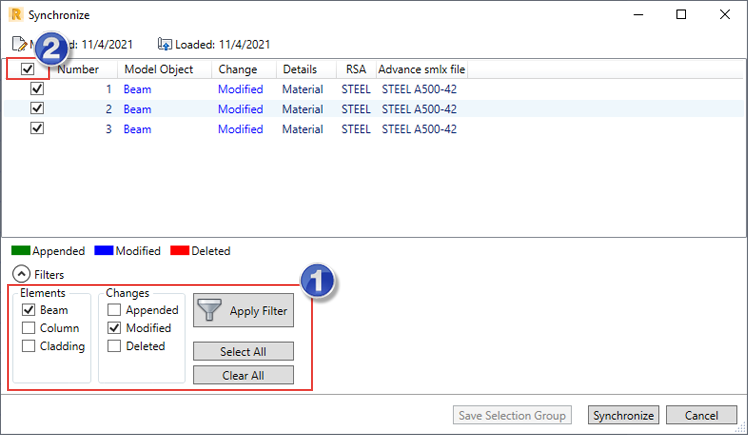

A caixa de marca principal funciona com filtros aplicados. Se os objetos forem selecionados com os filtros e a caixa de marca principal estiver ativada, somente estas linhas irão ter caixas de marca individuais selecionadas. Isso é ilustrado nas imagens a seguir.
Somente as linhas com vigas modificadas têm caixas de marca individuais selecionadas.
