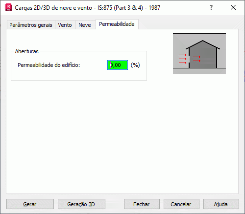

Abrir a caixa de diálogo Carga de neve/vento e clicar na guia Permeabilidade exibe a seguinte caixa de diálogo.
Essa caixa de diálogo permite definir a permeabilidade total de uma estrutura. Um valor de permeabilidade tem efeito sobre o valor dos coeficientes Cpi.
