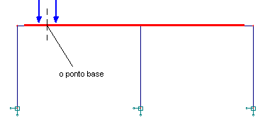

O efeito é descrito no exemplo da imagem a seguir. A rota é exibida em vermelho; o veículo consiste em duas forças marcadas em azul, a uma certa distância uma da outra. (O ponto base: o centro do veículo está no meio da distância entre as forças).
Se a opção Limite de posição do veículo – início/fim da rota estiver selecionada, o veículo não poderá ser localizado para além da posição mostrada abaixo.

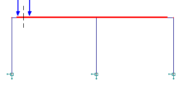

Se a opção Limite de posição do veículo – início/fim da rota estiver desmarcada, o veículo não poderá ser localizado para além da posição mostrada abaixo.
