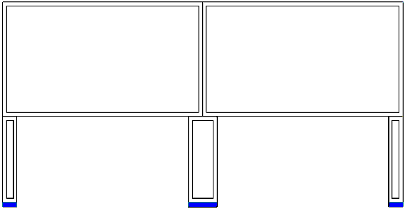

Um modelo de uma viga parede de dois vãos que é suportada em colunas é mostrado abaixo. Para o apoio rotulados em colunas, a espessura das colunas é adotada como igual à espessura do painel de viga parede.
Pilastras são colunas de espessura superior à da membrana fixada a elas. Presume-se que esses apoios se estendem sobre toda a altura de uma viga parede. Quando um pilastra é modelada, sua espessura perpendicular ao plano da membrana é definida adicionalmente. As seguintes designações são adotadas no desenho abaixo.
1 – Painel da espessura definida como a espessura da viga parede.
2 – Painéis da espessura definida como espessura da pilastra.

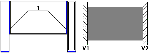

O programa também oferece a possibilidade de modelar uma membrana fixada por elementos infinitamente rígidos (suspensão de uma membrana em paredes perpendiculares de grande rigidez ou pilastras muito rígidas). Nesses casos, presume-se que haja um apoio fixo ao longo de uma aresta vertical selecionada de uma viga parede (veja o desenho abaixo). São adotadas as seguintes designações: 1 – apoios fixos.
