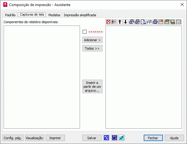

Selecione a guia Capturas de tela na caixa de diálogo Composição de impressão para selecionar as opções para impressões de capturas de tela.
A caixa de diálogo está dividida entre os painéis esquerdo e direito. O painel esquerdo apresenta as telas capturadas pelo usuário. A operação Captura de tela pode ser executada selecionando Arquivo > Captura de tela.
O painel direito faz a composição de uma impressão completa, que pode conter todos os objetos especificados no painel esquerdo. Para preparar a composição de impressão, mova as capturas de tela do painel esquerdo para o direito com os botões Todos e Adicionar. A opção Todos move todos os objetos disponíveis para a direita. A opção Adicionar move somente os objetos selecionados (realçados).
Clique em Inserir do arquivo para permitir o carregamento de qualquer arquivo na impressão composta. Também é possível carregar arquivos de formato *.rtf.
Vários ícones estão localizados na barra de ferramentas.
Exclui todos os elementos de impressão do painel direito. |
Exclui os elementos de impressão selecionados do painel direito. |
Move um elemento selecionado para cima na composição de impressão. |
Move um elemento selecionado para baixo na composição de impressão. |
Inclui um elemento selecionado na lista de elementos a serem impressos. O status de impressão de um determinado elemento da lista é mostrado no final da linha do elemento de impressão. Se não houver nenhum símbolo, o elemento será ativado para impressão. |
Exclui um elemento selecionado da lista de elementos a serem impressos. O status de impressão de um determinado elemento da lista é mostrado no final da linha do elemento de impressão. Se não houver nenhum símbolo, o elemento será ativado para impressão. Isso também permite a numeração de impressão descontínua. É possível definir elementos de impressão (como páginas em branco) e excluí-los da impressão com a opção Incluir páginas não impressas na numeração e tabela de conteúdo, na caixa de diálogo Configuração de página (guia Página). |
Ativa a visualização dos elementos de composição de impressão selecionados. Se nenhum elemento for selecionado no painel direito, a visualização será ativada para toda a impressão composta. |
Ativa a visualização do elemento de composição de impressão selecionado no modo simplificado. Isso resulta na abertura rápida da visualização da impressão. A visualização simplificada apresenta somente o layout dos componentes de impressão nas páginas. |
Ativa a impressão dos elementos de composição de impressão selecionados. Se nenhum elemento for selecionado no painel direito, a impressão será ativada para toda a impressão composta. |
Edita um título do elemento de composição de impressão selecionado no painel direito (é possível selecionar somente um elemento de cada vez). |
Adiciona um comentário acima do elemento de composição de impressão selecionado no painel direito (é possível selecionar somente um elemento de cada vez). |
Adiciona um comentário abaixo do elemento de composição de impressão selecionado no painel direito (é possível selecionar somente um elemento de cada vez). |
Insere uma quebra de página antes do elemento de composição de impressão selecionado no painel direito. |
Quando a opção Inserir quebra de página for selecionada (
), um objeto adicionado ao painel direito será exibido no início de uma nova página. O comando do menu de contexto também pode ser usado para inserir a quebra de página. Clique com o botão direito do mouse no painel direito para acessar várias outras opções.
Iniciar em uma nova página |
Funciona de forma idêntica à opção Inserir quebra de página. |
Inserir página em branco |
Adiciona uma página em branco a uma impressão composta antes de um objeto selecionado (realçado) contido no painel direito. |
Anotação antes |
Executa o editor de texto para adicionar texto antes de um objeto selecionado (realçado) no painel direito. |
Título |
Executa o editor de texto para adicionar texto como o título de um objeto selecionado (realçado) no painel direito. |
Anotação depois |
Executa o editor de texto para adicionar texto depois de um objeto selecionado (realçado) no painel direito. |
Modelo da página |
Atribui modelos de página salvos na caixa de diálogo Configuração de página a elementos de impressão sucessivos. Após selecionar um nome de modelo no menu de contexto, ele será aplicado antes da impressão dos elementos que devem ser impressos. No exemplo a seguir, os dados de carga serão impressos usando o modelo “modelo”, enquanto os valores de cargas de neve e vento serão impressos com base em um modelo chamado “novo modelo”. ![]() Por padrão, há um modelo de impressão sem nome. Esse modelo deverá ser aplicado se os modelos do usuário não tiverem sido definidos. |
