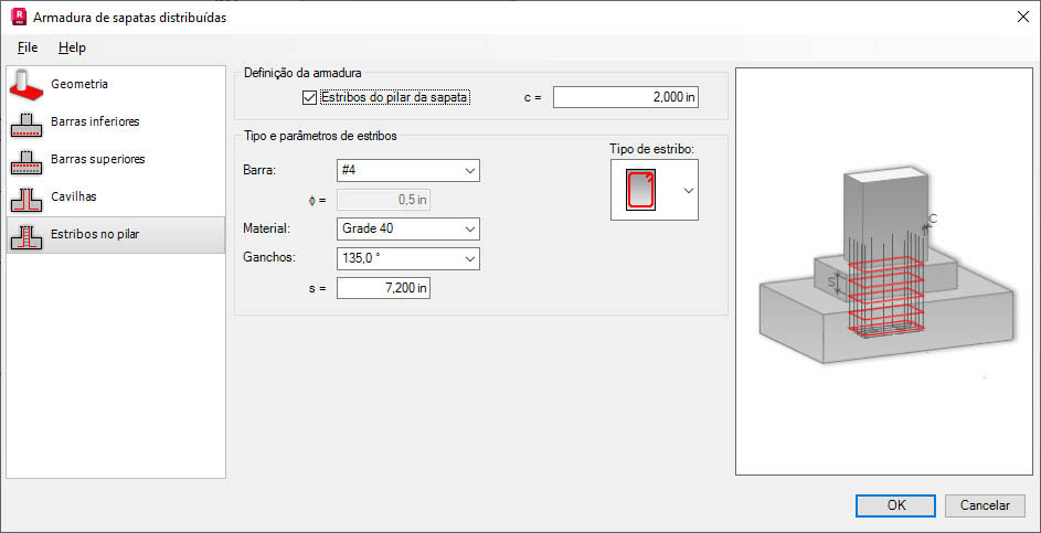

Para gerar a armadura do estribo, em Definição da armadura, selecione Estribos de pilar da sapata: Você pode definir parâmetros para os estribos:
Tipo e parâmetros de estribos
O parâmetros dos ganchos e barras são carregados de famílias definidas no Revit. O diâmetro da barra e um material são associados com um grau de aço selecionado (família).
