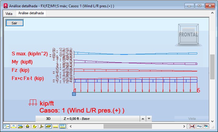

A opção é usada para apresentar resultados detalhados (diagramas, tabelas) para as barras selecionadas de uma estrutura.
É acessado pelos seguintes meios.
A análise detalhada apresenta diagramas e resultados numéricos em forma de tabela para barras específicas de uma estrutura.

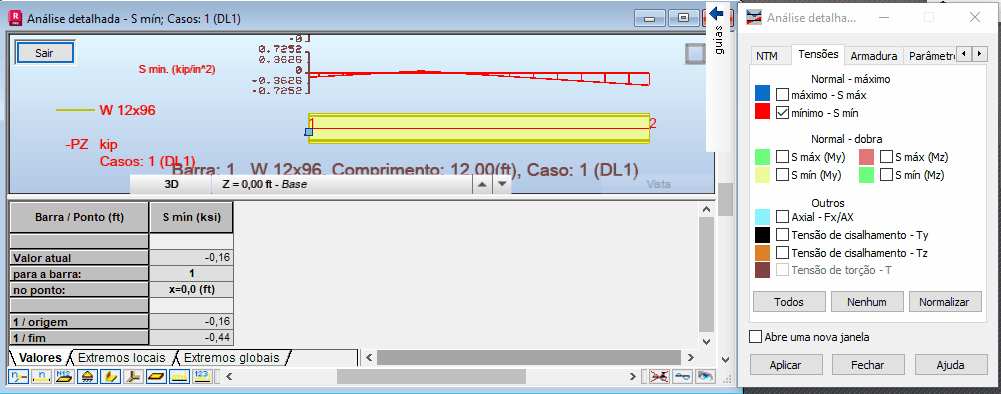

A tela está dividida em três partes principais.
A tabela exibe deslocamentos globais, valores de forças internas e tensões no início e no fim de um elemento selecionado, bem como em pontos intermediários definidos pelo usuário.
A tabela consiste em três guias.
A posição dos pontos intermediários para os quais os valores das quantidades selecionadas são definidos pelo usuário. Isso é obtido com a guia Pontos de divisão na caixa de diálogo Análise detalhada.
O visualizador gráfico apresenta diagramas detalhados definidos pelo usuário de deslocamentos, forças internas e tensões obtidas para o caso de carga ativo. Os diagramas são apresentados ao longo do comprimento dos elementos relevantes. Os valores das forças são apresentados na convenção de sinais. Se as legendas do diagrama não estiverem ativadas, os diagramas exibirão os pontos de valores máximo e mínimo da quantidade.
