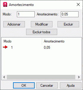

Os valores de amortecimento (maiores do que 0,0) para cada modo próprio na análise modal são os parâmetros permitidos para o método de decomposição. O amortecimento é entendido como amortecimento relativo (parte do amortecimento crítico).
Para definir o valor de amortecimento para um modo próprio, insira o número do modo próprio e o valor de amortecimento correspondente e clique em Adicionar.
Também é possível modificar e excluir linhas da tabela ativa clicando nos botões apropriados. Clique em Excluir tudo para apagar a lista definida de amortecimento.
É possível definir um valor de amortecimento para cada modo ou somente para os modos selecionados. Um valor de amortecimento para os valores intermediários que não estão definidos na lista é interpolado com base nos valores especificados. Os valores inicial e final são constantes. Isso é mostrado na imagem a seguir.
