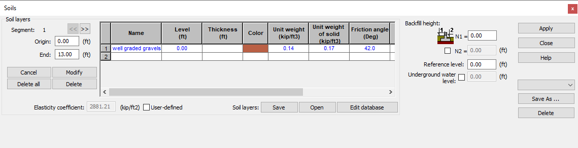

A opção é usada para definir camadas do solo localizadas sob uma sapata contínua. A opção se torna disponível uma vez:
Quando uma das opções acima listadas é selecionada, a caixa de diálogo mostrado abaixa é exibida na tela.
Após definir as propriedades básicas do solo, todos os outros parâmetros serão calculados automaticamente e exibidos na tabela. O campo de nome inclui a lista de solos predefinidos. Depois que um deles é selecionado, a tabela é preenchida com dados.
A tabela apresenta somente as propriedades do solo que são aplicadas durante os cálculos para uma sapata distribuída.
Os parâmetros básicos de um solo podem ser alterados, após aceitar os novos valores, os parâmetros restantes serão automaticamente calculados e exibidos na tabela. Os campos da tabela, exceto os campos que contêm parâmetros básicos, estão inativos.
O módulo de sapatas contínuas permite salvar (por meio do botão Salvar) um perfil de solo definido a ser usado nas calculadoras. O perfil é salvo como um banco de dados XML.
Um perfil de solo contém todos os dados sobre os parâmetros do solo e pode ser transferido livremente entre estações de trabalho e usado em outros módulos do programa Robot e em calculadoras.
Quando o botão Editar banco de dados é pressionado, a caixa de diálogo mostrada abaixo é exibida na tela.
Essa opção permite que um usuário introduza um solo de quaisquer parâmetros no banco de dados de solo disponível.
A definição de um novo solo deve começar selecionando um dos solos já existentes no campo Nome. Quando o cursor estiver fora desse campo, o programa lerá automaticamente a característica dos dados de um determinado solo. Após executar essa operação, o usuário poderá modificar livremente os parâmetros, bem como o nome do solo.
Um solo localizado sob uma sapata contínua pode ser dividido em segmentos caracterizados por diferentes camadas de solo. É ilustrado na figura abaixo apresentada. A geometria do segmento é definida determinando as coordenadas do início e do fim do segmento na parte superior esquerda da caixa de diálogo.
O coeficiente de elasticidade calculado automaticamente para determinadas condições de solo pode ser modificado.
O programa também permite definir o nível de água subterrânea e o nível de referência. Além disso, é possível definir valores da espessura do aterro (em um ou em ambos os lados da sapata contínua). Uma carga vertical devido ao solo de aterro é, em seguida, calculada automaticamente pelo programa.
A opção Tensão do solo determina a forma como são adotadas as tensões admissíveis no solo. Se a opção calculada estiver ativada, um valor da tensão admissível no solo será calculado automaticamente de acordo com uma norma selecionada para solos definidos na tabela. A opção admissível permite que o usuário determine seu próprio valor da tensão admissível no solo.
