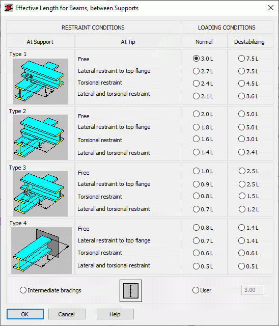

Essa opção permite definir as distâncias entre as seções transversais do membro protegidas contra torção, ou seja, o comprimento de flambagem lateral para um balanço. Para acessar a opção:
A caixa de diálogo exibe a Tabela 16 da norma IS 800.
Na parte inferior da caixa de diálogo, encontra-se a opção Contraventamentos intermediários. Selecione essa opção e clique em
para abrir a caixa de diálogo Contraventamentos internos.
