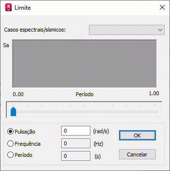

Clique em Definição de limite na caixa de diálogo Parâmetros de análise modal para definir o valor limite de frequência, período e pulsação para a análise modal da estrutura. Quando o valor limite apropriado é alcançado, os cálculos são concluídos.
O intervalo de limite pode ser definido graficamente ou atribuindo o valor apropriado.
Para definir o estado limite, faça o seguinte:
Todos os casos de análise estrutural sísmica e espectral definidos para a análise modal selecionada são exibidos no campo Casos espectrais/sísmicos. Depois que uma das análises espectrais ou sísmicas é selecionada, seu espectro é exibido no campo apropriado.
