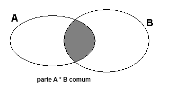

O Robot indica as partes sobrepostas dos objetos selecionados, o que leva à definição da parte comum das superfícies indicadas (objetos).
Como resultado dessa operação, o Robot gera um objeto que é uma parte comum de todos os objetos selecionados. Se os objetos não tiverem nenhuma parte comum, será obtida uma lista de objetos vazia.
A operação é apresentada em diagramas na imagem a seguir (na forma de uma operação em conjuntos).
É possível criar um objeto complexo indicado por um número definido pelo usuário com base em qualquer número de objetos selecionados. Para operações de operando duplo, os objetos devem ser divididos em dois conjuntos (operando A e operando B).
