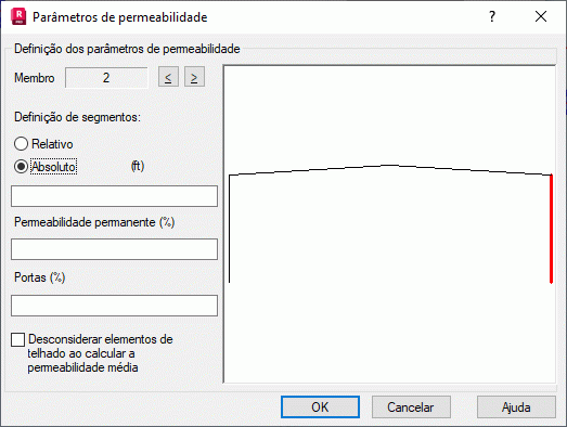

Abra a caixa de diálogo Parâmetros de permeabilidade clicando em Parâmetros (a opção Avançado deve ser selecionada) na guia Permeabilidade para as normas francesas de neve/vento.
Na parte superior da caixa de diálogo está o campo Membro. Usando os botões < e >, é possível selecionar um membro que pertence a uma envoltória de estrutura. (Um membro também pode ser realçado diretamente no diagrama da estrutura no lado direito da caixa de diálogo). O número do membro selecionado é exibido próximo ao campo Membro; enquanto no diagrama de um quadro, o membro é realçado em vermelho.
Após o membro que pertence à envoltória ser indicado, será preciso definir segmentos para esse membro. A cada segmento é atribuído um valor de permeabilidade diferente. É possível definir os segmentos das seguintes formas:
Em seguida, você deve especificar os valores de permeabilidade para os segmentos de membro:
Quando a opção Desconsiderar elementos de telhado ao calcular a permeabilidade média é selecionada, as barras que pertencem a uma envoltória de estrutura e são elementos de telhado não são consideradas no cálculo da permeabilidade média para o lado esquerdo e direito de uma estrutura.

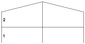

Os membros 1 e 2 da estrutura na imagem a seguir tinham os seguintes valores especificados:
Definição de segmentos – Relativos:
25; 0,5; 0,75 (4 segmentos)
Valores de permeabilidade:
Barra 1: 0,0; 50,0; 0,0; 0,0
Barra 2: 0,0; 10,0; 0,0; 0,0

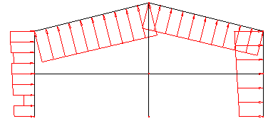

A distribuição da pressão do vento (como a permeabilidade E/D do vento) resultante é mostrada na imagem a seguir.
