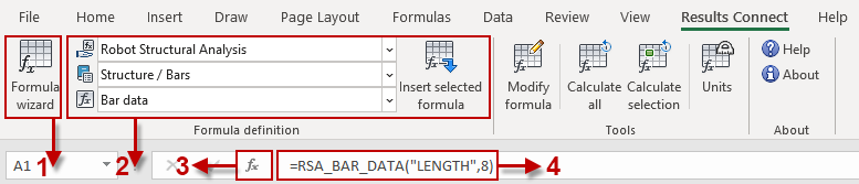

Use o Results Connect para inserir, modificar ou calcular fórmulas no Microsoft Excel.
É possível definir fórmulas que permitem adquirir informações do projeto do Autodesk Robot Structural Analysis Professional de uma das seguintes formas.
É possível acessá-lo na faixa de opções clicando na guia Results Connect
painel Definição da fórmula
Assistente de fórmulas.
É possível especificar as seguintes configurações usando a lista suspensa de seleção disponível na faixa de opções:
É possível acessar a caixa de diálogo na faixa de opções clicando na guia Results Connect
Inserir a fórmula selecionada.
É possível acessá-la na:
painel Biblioteca de funções
Inserir função
Inserir função.
É possível encontrar todas as informações necessárias sobre cada fórmula na Lista de fórmulas – Robot Structural Analysis e Lista de fórmulas – Results Connect.
É possível modificar fórmulas após inseri-las na planilha.
É possível a caixa de diálogo na faixa de opções clicando na guia Results Connect
painel Ferramentas
Modificar fórmula.
É possível calcular fórmulas após modificar o projeto no Autodesk Robot Structural Analysis Professional.
Estão disponíveis os seguintes tipos de cálculos:
É possível acessar o cálculo na faixa de opções clicando na guia Results Connect
painel Ferramentas
Calcular tudo.
painel Ferramentas
Calcular seleção.
É possível usar a caixa de diálogo Unidades para configurar as unidades em Results Connect.
painel Ferramentas
Unidades.
