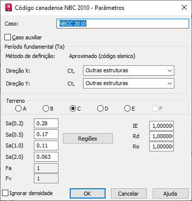

Os parâmetros da análise sísmica simplificada de acordo com o método de força lateral equivalente dependem de uma norma sísmica e de um método de definição de valores dos períodos fundamentais selecionados na caixa de diálogo Análise sísmica.
O período fundamental (Ta) depende do tipo de estrutura e de sua altura efetiva (hn). É calculado de acordo com o ponto 4.1.8.11.3.
Quando o método preciso for usado, o período fundamental (Ta) deverá estar seguindo os resultados da análise modal, mas será verificado em relação aos limites fornecidos no ponto 4.1.8.11.3.(d) da norma do projeto. Os limites do período fundamental (Ta) dependem do tipo de estrutura e dos resultados obtidos com as fórmulas aproximadas.

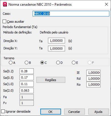

Parâmetros de norma
Os parâmetros de norma para uma análise sísmica de acordo com a norma NBC 2010 são definidos da seguinte forma:
As classificações de terreno para o solo (A, B, C, D, E, F) em conformidade com a Tabela 4.1.8.4.A.
Os fatores (Sa(0,2), Sa(0,5), Sa(1,0), Sa(2,0), Fa e Fv) dependem da província selecionada e devem estar em conformidade com a Tabela C-2.
Os valores dos fatores exibidos dependem da província e do terreno selecionados. É possível alterar esses valores manualmente ou clicar na opção Região para alterar a província e o local de referência.
O IE (fator de importância) em conformidade com a tabela 4.1.8.5.
Os fatores Rd (fator de modificação de força relacionada à ductilidade) e Ro (fator de modificação de força relacionada à resistência) em conformidade com a Tabela 4.1.8.9.
Em todos os casos, se a seguinte condição (4.1.8.7.1.(a)) não for atendida, a força sísmica lateral será igual a zero:
IEFaSa(0,2) < 0,35.

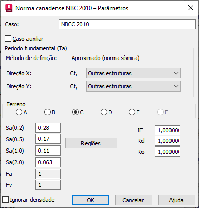

Força de cisalhamento base (V)
A força de cisalhamento base (V) é calculada de acordo com a fórmula:
V = S(Ta) * Mv * Ie * W/(Rd * Ro)
Fa e Fv estão disponíveis nas tabelas 4.1.8.4 B e C.
Ignorar densidade
Exclui a densidade do elemento de estrutura (ρ=0) durante a estimativa do peso sísmico efetivo aplicado aos andares do modelo estrutural durante a análise.
