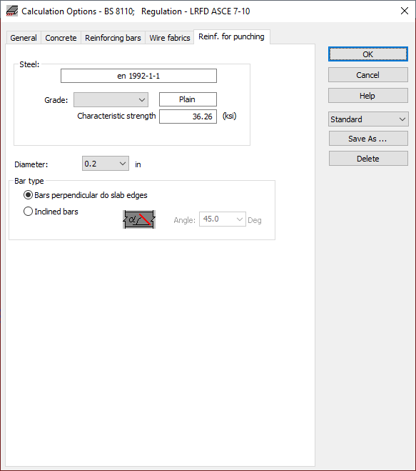

Após abrir a caixa de diálogo Opções de cálculo para as lajes de CA e selecionar a guia Armadura de punção, a caixa de diálogo mostrada abaixo será exibida na tela.
A caixa de diálogo acima permite que o usuário determine os parâmetros de aço de armadura (tipo de aço, grau, resistência) que serão considerados no cálculo da armadura para punção. Além disso, é possível definir aqui um diâmetro de barras usado para aumentar a armadura, bem como o tipo de armadura. Pode haver vários tipos de armadura diferenciados, dependendo da norma de CA selecionada:
Para barras inclinadas ou curvadas, o usuário pode determinar um ângulo no qual elas são inclinados para as arestas da laje.
