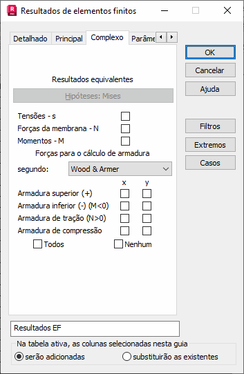

Selecione a guia Complexo, na caixa de diálogo Colunas, para selecionar resultados complexos para apresentação.
Os seguintes valores reduzidos podem ser selecionados.
O botão Hipótese (para selecionar a hipótese segundo a qual os valores reduzidos são calculados) não está disponível no momento.
A lista de métodos de cálculo de armadura inclui Wood&Armer e NEN.
É possível escolher as forças internas (momentos Mxx e Myy do projeto ou forças Nxx e Nyy de membrana) obtidas ao aplicar um método selecionado de cálculo de armadura. Esses métodos calculam a armadura superior, a armadura inferior, a armadura de compressão e a armadura de tração.
Observe os dois botões na parte inferior da caixa de diálogo.
