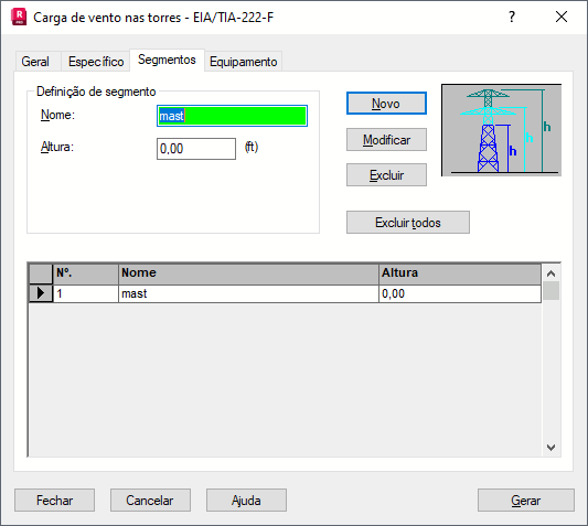

Abrir a caixa de diálogo Carga de vento em torres e clicar na guia Segmentos exibe a seguinte caixa de diálogo.
Para estruturas de mastros (como pilares de alta tensão, mastros de transmissão etc.), toda a estrutura é dividida em segmentos definidos pela especificação de diversos parâmetros. A divisão de uma estrutura em segmentos requer informações sobre os valores de carga total para todo o segmento em uma nota de cálculo.
Para definir um segmento da estrutura:
