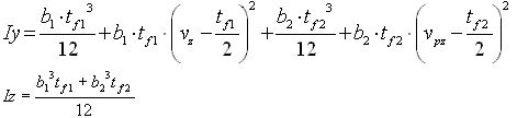

Momentos de inércia em torno dos eixos Y e Z, respectivamente, de uma seção constituída somente de mesas
