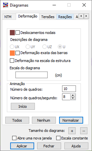

Quando a guia Deformação está selecionada na caixa de diálogo Diagramas para membros, é exibido o seguinte:
É possível selecionar como exibir a deformação da estrutura devido às cargas nessa caixa de diálogo.
Para fazer isso, use uma das seguintes opções:
Para as quantidades listadas, é possível selecionar a cor e a escala apropriadas.
Também é possível exibir deslocamentos da análise de estrutura estática, bem como oito modos de vibração própria da análise de estrutura dinâmica.
É possível encontrar as opções para animar diagramas de deformação de estrutura nessa guia. Você precisa fornecer dois parâmetros para ativar a animação: o número de quadros criados e o número de quadros por segundo. Após clicar em Iniciar, o Robot inicia a animação com base nos parâmetros atribuídos. Durante a animação, uma barra de ferramentas é exibida com opções para parar, pausar, reproduzir etc.
É possível salvar a animação de deformação da estrutura em um arquivo *.avi. Também é possível ler e reproduzir o arquivo *.avi no qual a animação de deformação da estrutura foi inicialmente criada.
Os botões incluem o seguinte:
