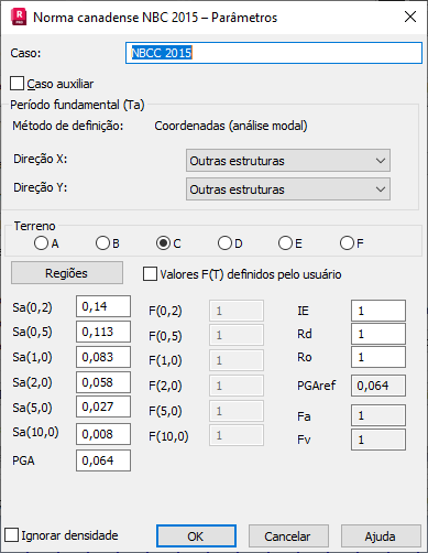

Quando o método preciso for usado, o período fundamental (Ta) deverá estar seguindo os resultados da análise modal, mas será verificado em relação aos limites fornecidos no ponto 4.1.8.11.3.(d) da norma do projeto. Os limites do período fundamental (Ta) dependem do tipo de estrutura e dos resultados obtidos com as fórmulas aproximadas.

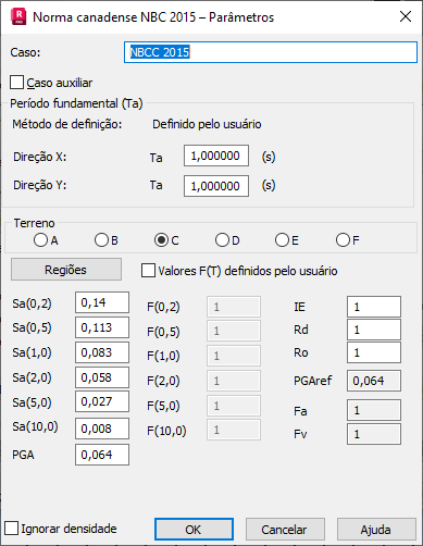

Parâmetros de norma
Os parâmetros de norma para uma análise sísmica de acordo com a norma NBC 2015 são definidos da seguinte forma:
Os valores dos fatores exibidos dependem da província e do terreno selecionados. É possível alterar esses valores manualmente ou clicar na opção Região para alterar a província e o local de referência.
Em todos os casos, se a seguinte condição (4.1.8.7.1.(a)) não for atendida, a força sísmica lateral será igual a zero:
IEFaSa(0,2) < 0,35.
