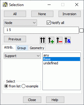

A parte inferior da caixa de diálogo Seleção depende do objeto selecionado. O desempenho das opções disponíveis aqui é descrito com base na seleção de nós.
Os nós podem ser escolhidos usando o suporte de atributos de nó (objeto), elemento finito, painel, sólido, barra, compatibilidade, vínculo rígido e emissor. Eles são selecionados na parte direita da caixa de diálogo.
Selecionar um dos tipos e clicar em
adiciona todos os nós de suporte (independentemente do tipo de apoio) aos nós selecionados.

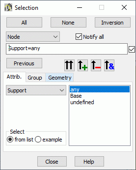

Uma caixa de seleção para determinar a definição do modo de seleção é encontrada à direita da lista de nós selecionados. Se não estiver selecionado, o campo de seleção de nó exibirá os números de nó correspondentes aos nós em que o apoio é aplicado.
Se for selecionado, o campo de seleção do nó exibirá Apoio = qualquer.
A diferença entre os dois botões é a seguinte.
– Adiciona objetos selecionados à seleção.
– Substitui a seleção por números dos objetos selecionados.

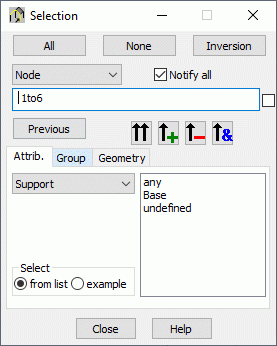

Dois botões adicionais estão disponíveis.
– Remove os objetos selecionados da seleção existente.
– Localiza uma parte comum da seleção existente e um atributo de estrutura selecionado (como localizar membros que estão atribuídos à seção W 14x120).
