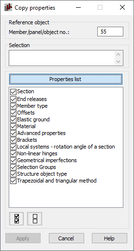

Abra a caixa de diálogo Copiar propriedades usando qualquer um dos três métodos:
Use essa opção para atribuir rapidamente atributos com base em parâmetros copiados de objetos criados anteriormente. É possível usar essa opção para copiar todos os atributos de um objeto (como no caso de um membro: seções, articulações, dobradiças, entre outros) para outros objetos.
A opção funciona da seguinte maneira:
Se você selecionar Copiar propriedades no menu de atalho e, em seguida, indicar objetos sucessivos, serão copiadas as propriedades de um objeto realçado (objeto de referência).
Quando você seleciona Copiar propriedades no menu, uma caixa de diálogo é exibida:
Ao clicar no botão Aplicar, os parâmetros selecionados são copiados do objeto de referência para os objetos selecionados.
