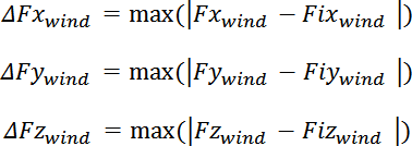

Para medir a convergência total de forças em um período de tempo específico, as forças resultantes
e
são calculadas e armazenadas para um número n de etapas e, em seguida, a alteração máxima para um determinado momento é calculada da seguinte forma:
Em que
e
representam os valores armazenados de
e
para uma determinada etapa, e para i=1 para n.
Essas alterações de força máxima são, em seguida, dimensionadas por
e
, respectivamente, e exibidas como uma porcentagem.
