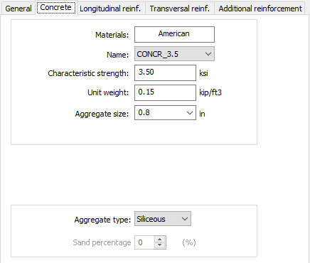

Quando a caixa de diálogo Opções de cálculo estiver aberta e a guia Concreto for selecionada, a caixa diálogo mostrada abaixo aparecerá na tela.
A caixa de diálogo acima é usada para definir os parâmetros de concreto a serem usados durante os cálculos de um elemento de estrutura de CA.
A parte superior da caixa de diálogo mostra um banco de dados de materiais usado. Pressionar o botão (...) abrirá a caixa de diálogo Preferências do trabalho na guia Materiais. Um novo banco de dados de materiais pode ser selecionado aqui.
A caixa de diálogo acima também permite determinar os parâmetros de concreto relacionados a um banco de dados de materiais selecionado.
Além disso, para a norma ACI 318-14, se a opção Concreto de peso leve estiver selecionada, o Fator de modificação λ poderá ser determinado. Esse é o fator para refletir as propriedades mecânicas reduzidas do concreto de peso leve em relação ao concreto de peso normal com a mesma resistência de compressão.
Para o Eurocódigo 2, também é possível selecionar uma relação de tensão-deformação usada nos cálculos.
