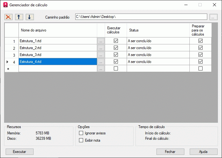

O Gerenciador de cálculo calcula e prepara os resultados para a apresentação de mapas em modelos de estrutura sem usar o Robot.
Para iniciar, selecione Gerenciador de cálculo no menu Iniciar > Programas > Autodesk > Autodesk Robot Structural Analysis Professional 2024 > Outros programas.
Os nomes dos modelos de estrutura são fornecidos na lista de projetos. Para adicionar um arquivo de modelo de estrutura à lista, clique em (...) à direita da coluna Nome do arquivo.
Os recursos do computador são maximizados para os cálculos de modelos de estrutura ao usar o Gerenciador de projetos. Além disso, é possível calcular e preparar vários modelos de estrutura, um a um.
Um campo editável para os caminhos de acesso padrão dos arquivos de modelo de estrutura é exibido na parte superior da caixa de diálogo. Clique em ... para selecionar um diretório para os arquivos adicionados.
As seguintes ferramentas também estão disponíveis na parte superior da caixa de diálogo.
Uma tabela que lista os arquivos do modelo de estrutura é exibida na parte central da caixa de diálogo. A ordem dos arquivos determina a ordem de desempenho. É possível selecionar os parâmetros para cada arquivo de modelo de estrutura relativos aos cálculos.
As colunas da tabela são as seguintes.
As seguintes ferramentas também estão disponíveis na parte inferior da caixa de diálogo.

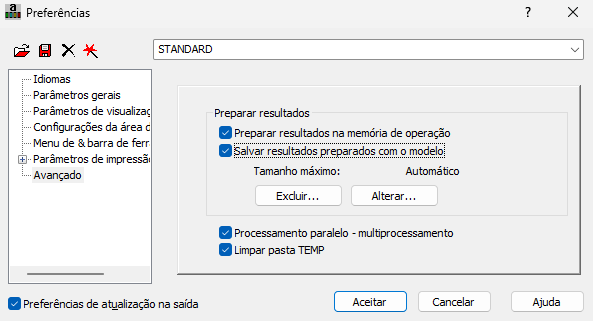

É altamente recomendável marcar todas as caixas de seleção em Ferramentas/Preferências/Avançado para garantir o funcionamento correto do módulo “Preparar resultados”, como mostrado abaixo.
