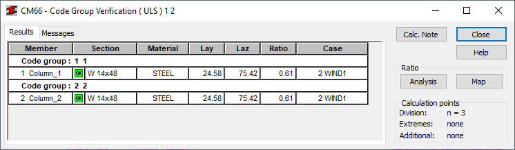

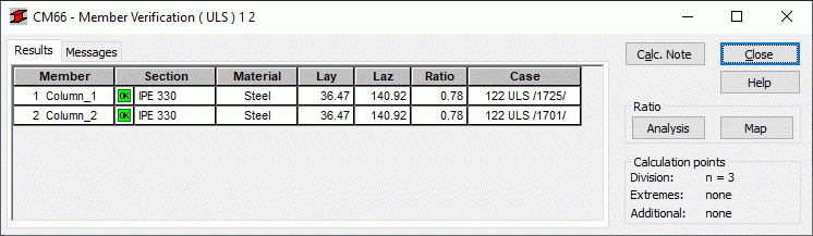

Quando os cálculos tiverem sido executados, uma caixa de diálogo exibirá os resultados simplificados para o tipo de verificação selecionado.
As caixas de diálogo Verificação do membro e Verificação do grupo de normas são semelhantes.
A guia Resultados da caixa de diálogo Verificação exibe os resultados do processo de verificação ou projeto dos membros de aço, de madeira ou de alumínio ou grupo de membros.
Esses resultados curtos são exibidos em uma tabela.
Cada linha da tabela corresponde a um membro ou grupo de membros de acordo com a lista que foi definida.
Para o projeto do grupo de membros, três seções consecutivas de cada família do grupo de seção selecionado são exibidas. A seção na linha central atende aos critérios da norma.
O conteúdo da caixa de diálogo é o mesmo que a caixa de diálogo de projeto do grupo de membros.
PROJETO COM OPÇÕES DE OTIMIZAÇÃO é um projeto de cada família de seção que foi selecionada durante a criação do grupo. O perfil mais ideal em relação ao critério de otimização adotado é selecionado. Se as seções de um perfil no grupo atual pertencerem a uma família, não haverá diferença entre os resultados obtidos por meio da opção PROJETO e os obtidos com as OPÇÕES DE PROJETO COM OTIMIZAÇÃO. Funções de otimização como uma operação em grupos. Portanto, os grupos de membros devem ser definidos antes de iniciar a operação de otimização.
