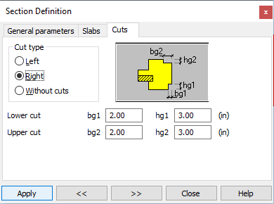

Após ser selecionada a guia Cortes na caixa de diálogo Tipo de seção transversal, a caixa de diálogo será exibida na tela tal como mostrado abaixo.
Na guia acima, as localizações dos cortes na seção transversal da viga podem ser definidas:
Essas opções excluem-se mutuamente, o que significa que os cortes nos lados direito e esquerdo NÃO PODEM ser definidos ao mesmo tempo.
Os cortes estão localizados nos ângulos da seção transversal. Para cada corte, as seguintes dimensões devem ser especificadas: largura, altura e a localização: superior/inferior.
