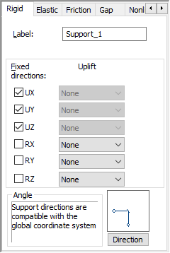

Quando a guia Rígido é selecionada na caixa de diálogo Definição de apoio, a seguinte caixa de diálogo é exibida.
Para definir um apoio rígido:

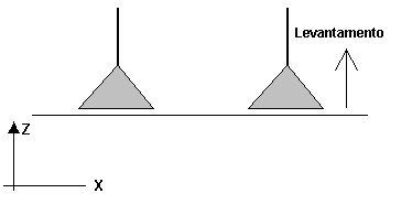

É possível definir os apoios lineares e planos no sistema de coordenadas global ou local (compatível com o sistema de um painel ou uma aresta). (Não é possível definir apoios nodais em um sistema de coordenadas local). Também é possível definir um levantamento para cada direção:
Um diagrama do apoio que está sendo definido é exibido no canto inferior direito da caixa de diálogo. Clicar em Direção no diagrama abrirá a caixa de diálogo Direção de apoio, na qual será possível definir a direção do eixo x local para o apoio. O eixo é determinado especificando um ponto, um nó ou rotacionando um apoio com relação a qualquer eixo no sistema de coordenadas global.
Ao clicar em Adicionar, o apoio é adicionado à lista de apoios ativos.
