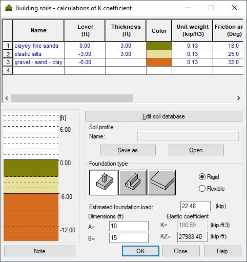

A calculadora de solo localiza o valor do coeficiente de elasticidade equivalente para um solo em camadas.
A calculadora é instalada durante a instalação do Robot.
O coeficiente de elasticidade pode ser aplicado ao definir o seguinte.
A calculadora permite o cálculo do coeficiente de elasticidade diretamente com base em um perfil definido de um solo em camadas e oferece as seguintes funções.
A calculadora opera como uma ferramenta independente que permite o cálculo do coeficiente de reação do solo para uma fundação e perfil do solo definidos. Um perfil de solo salvo pode ser usado na calculadora de CA e na calculadora de sapata contínua.
Inicie a calculadora fazendo o seguinte.
Na calculadora, o coeficiente K é calculado com base no valor das tensões médias sob a fundação para uma unidade de área. O coeficiente KZ equivalente para uma fundação com cotas especificadas também é calculado.
Para calcular o coeficiente K equivalente para um solo em camadas, faça o seguinte.
Sapata distribuída com dimensões A x B. A unidade do coeficiente KZ é (força/comprimento). Um valor calculado KZ = K * A * B pode ser aplicado ao definir o coeficiente elástico na caixa de diálogo de definição de suporte.
Sapata distribuída com dimensões A (comprimento da sapata distribuída) e B (largura da sapata distribuída). A unidade do coeficiente KZ é (força/comprimento^2). Um valor calculado KZ = K * B pode ser aplicado ao definir o coeficiente elástico na caixa de diálogo de definição de tipo de solo elástico.
Fundação da laje com cotas A x B. A unidade do coeficiente KZ é (força/comprimento^3). Um valor calculado KZ = K pode ser aplicado ao definir o coeficiente elástico na caixa de diálogo de definição de tipo de espessura do painel. Isso assume uma tensão média sob a fundação da solução de fundação rígida ou da solução do semiespaço elástico carregado com cargas uniformes que atuam na região definida pelo contorno da fundação. As diferenças nos valores de tensão resultam em diferentes valores de assentamento elástico e, por sua vez, se converte em um valor numérico de rigidez elástica do solo. A distribuição de tensão em estruturas reais está mais próxima do caso de fundação rígida do que do caso de fundação flexível.
Pressione a tecla Tab ou clique em OK. Um valor do coeficiente equivalente para um solo em camadas será especificado no campo K =.
Clicar em OK faz com que um valor calculado do coeficiente KZ seja encaminhado para as caixas de diálogo Nova definição de suporte, Novo solo elástico ou Nova definição de espessura. Isso será fornecido se a caixa de diálogo relevante estiver aberta e o campo do coeficiente de elasticidade estiver acessível.
Os perfis de solo definidos podem ser salvos no disco. Clique em Salvar como para salvar um perfil em um arquivo *.xml (banco de dados). O campo Nome do arquivo exibe o perfil de solo atual com um caminho de acesso ao arquivo. Clique em Abrir para ler um arquivo com parâmetros de perfil de solo definidos.
