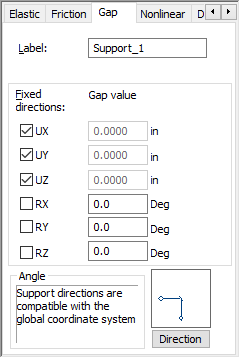

Quando a guia Folga é selecionada na caixa de diálogo Definição de apoio, a seguinte caixa de diálogo é exibida.
A definição do apoio com folga consiste em indicar o nome do apoio, selecionar os graus de liberdade fixos ou com liberação e indicar os valores de deslocamento ou rotação permitidos para as direções com liberação. Se a direção for fixa, o deslocamento será igual a zero.
