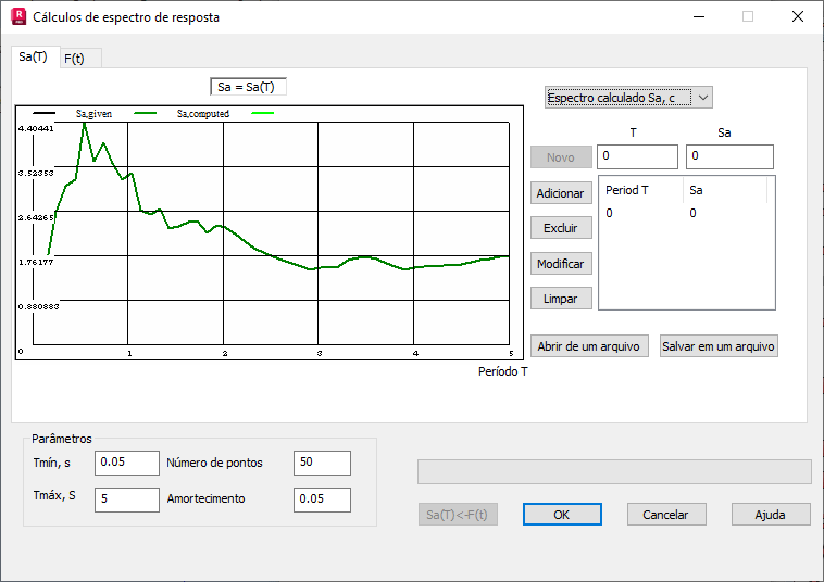

Selecione a guia Sa(T) na caixa de diálogo Cálculo de espectro de resposta para definir a função Sa=Sa(T).
Clique em Abrir em um arquivo para ler a função em um arquivo de texto. O arquivo é salvo no formato a seguir.
Para definir uma nova função, clique em Nova. Adicionar, Excluir e Modificar editam uma linha selecionada na tabela que contém as colunas Período T e Sa. Clique em Limpar para excluir todos os espectros.
A lista de seleção indica o tipo de espectro determinado ou calculado. A tabela exibirá os dados apropriados relativos ao espectro selecionado.
Clique em Salvar em um arquivo para salvar o espectro selecionado em um arquivo no formato selecionado.
O último formato salva a curva do diagrama para preparação da impressão. É possível inserir o arquivo em um documento do MS Word.
