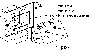

Use a opção Cargas planas para definir as cargas que atuam nas barras da estrutura com base em uma carga aplicada a uma determinada superfície.
As cargas planas serão úteis se você deseja criar as seguintes cargas:
O ângulo ALFA define a possível anisotropia da carga, ou seja, a direção em que a carga plana é transferida para as barras de apoio. Um exemplo de superfície anisotrópica é uma placa corrugada.
A direção padrão da transferência de carga (para o valor do ângulo ALFA = 0) é determinada da mesma forma que a configuração padrão dos sistemas de coordenadas locais em barras, presumindo que a direção perpendicular ao plano de carga corresponde ao eixo X local; enquanto a direção da transferência de carga corresponde ao eixo Y local. Na prática, para planos horizontais, a direção da transferência de carga é consistente com a direção global do eixo Y e, para outros planos (verticais ou inclinados), é horizontal. Um valor diferente de zero para o ângulo ALFA causa a rotação da direção de transferência de carga em torno da linha perpendicular ao plano.
É possível fornecer os valores de carga no sistema de coordenadas local de um plano de carga. No sistema de coordenadas local, somente é permitida a carga pz que é perpendicular ao plano. O sistema local é especificado de acordo com as posições dos três pontos que definem o plano. (Consulte a imagem abaixo).
Essas informações fornecem a base para gerar uma carga distribuída linearmente nas barras que participam da transferência de uma carga, o que constitui um sistema de forças estaticamente equivalente à carga aplicada a uma superfície.
As cargas definidas por um plano são automaticamente transformadas em cargas aplicadas a barras individuais. Após essas cargas serem geradas, somente as cargas aplicadas às barras são exibidas na tabela (as cargas planas não são mais visíveis).
As imagens a seguir mostram exemplos de uma superfície à qual uma carga é aplicada e de cargas geradas em barras que transferem a carga do plano definido.
