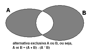

O Robot cria um objeto que corresponde ao resultado da operação lógica da alternativa exclusiva, definida para dois objetos selecionados.
A operação é apresentada em diagramas na imagem a seguir (na forma de uma operação em conjuntos).
O objeto complexo é criado por meio da operação lógica da alternativa exclusiva, definida para objetos agrupados no operando A e no operando B. A operação lógica produz a superfície dos objetos que pertencem ao primeiro e ao segundo operando, e não à parte comum dos operandos.
