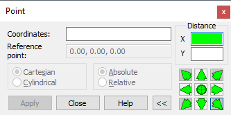

Abra a caixa de diálogo Ponto, através de um dos seguintes métodos:
A caixa de diálogo permite definir coordenadas de ponto relativas a um ponto de referência selecionado ou em valores absolutos. Use o campo Coordenadas para definir coordenadas de ponto cartesianas ou cilíndricas (polares). É possível usar essa opção para definir coordenadas de nós, barras, contornos e outros objetos. Observe que o campo Ponto de referência exibe as coordenadas do ponto definido recentemente. Se um ponto de referência for um ponto específico de um modelo existente, será possível definir (redefinir) um nó nesse ponto.
Ao pressionar >>, a caixa de diálogo expande; ao pressionar <<, é restaurado o tamanho original da caixa de diálogo. À direita da caixa de diálogo, são exibidas as opções para definir coordenadas de ponto ou uma distância desde o ponto de referência.
O canto inferior direito da caixa de diálogo inclui os seguintes ícones:
– define as coordenadas de ponto.
e
– determina a distância entre um ponto que é definido e o ponto de referência na direção do eixo de um plano selecionado (como X ou Y).
e
– determina a distância entre um ponto que é definido e o ponto de referência na direção de dois eixos de um plano selecionado (como X e Y).
As coordenadas devem ser definidas usando o seguinte formato:
O exemplo a seguir mostra como usar as opções dessa caixa de diálogo ao definir um membro da estrutura:
Uma barra é gerada, cuja extremidade está localizada no ponto com as coordenadas (4,3). Em outras palavras, um vetor foi definido com relação ao ponto de referência (o início da barra) e não ao início do sistema de coordenadas global.
A imagem a seguir mostra as diferenças na operação da opção Ponto, quando as coordenadas relativas e absolutas no sistema cartesiano estão selecionadas. Em ambos os casos, o ponto com as coordenadas (1,1) era o início de uma barra; enquanto no campo Coordenadas, as coordenadas (3,2) foram inseridas.
Opção selecionada: Coordenadas relativas Uma barra é gerada: Início: (1,1) Fim: (4,3) ![]() |
Opção selecionada: Coordenadas absolutas Uma barra é gerada: Início: (1,1) Fim: (3,2) ![]()
