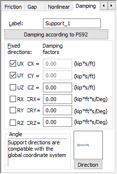

Quando a guia Amortecimento é selecionada na caixa de diálogo Definição de apoio, a seguinte caixa de diálogo é exibida.
Para definir um apoio com amortecimento:
O número de coeficientes de amortecimento disponíveis depende do tipo de estrutura selecionado (estrutura 2D, treliça 3D, placa, entre outras). Esse valor de amortecimento é considerado somente na análise do histórico de tempo.
Ao clicar em Amortecimento conforme PS92, abre a caixa de diálogo para definir os valores de amortecimento usados na fórmula para a norma sísmica PS 92.

Um diagrama do apoio que está sendo definido é exibido no canto inferior direito da caixa de diálogo. Ao clicar em Direção, abaixo do diagrama, abre a caixa de diálogo Direção de apoio, onde é possível definir a direção do eixo x local para o apoio. A direção é determinada ao especificar um ponto, um nó ou ao rotacionar um apoio com relação a qualquer eixo no sistema de coordenadas global.
Ao clicar em Adicionar, o apoio é adicionado à lista de apoios ativos.
Ao clicar na opção Avançado, que está disponível para os apoios nodais e lineares (não está disponível para os apoios planos), será aberta uma nova caixa de diálogo: Definição de apoio – Avançado.
